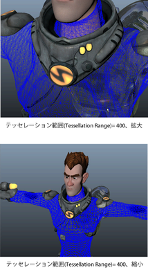

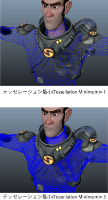

TessellationOFF: これは既定のオプションで、テッセレーションを使用せず、単にワークスペースにメッシュを表示します。
TessellationON: このオプションでは、シェーディング レベルのテッセレーションを使用してよりスムーズなモデルを提供します。追加のジオメトリは必要ありません。
WireFrame: このオプションでは、テッセレーションしたメッシュのワイヤフレーム バージョンを提供し、TessellationON機能のテッセレーションを確認できます。

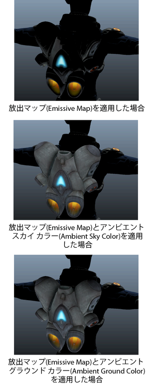

Emissive Map
- このオプションを有効にして、ファイル テクスチャを Emissive Map に接続し、光源のように明るい放出テクスチャを適用します。テクスチャの使用を停止するには、Emissive Map を無効にします。
Emissive Intensity
- 放出マップがシェーダに与える影響の大きさをコントロールするには、このアトリビュートを使用します。
- Ambient Sky Color / Ambient Ground Color
- 地面または空からのライトをシミュレートしてオブジェクトを輝かせるには、これらのオプションを使用します。

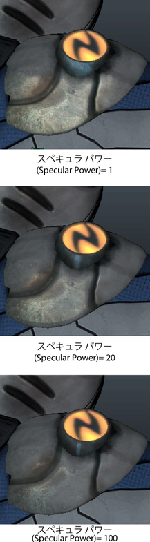

Specular Power
- Specular Power で、スペキュラ ハイライトのシェイプを制御します。

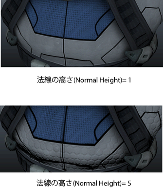

Normal Height
- 法線マップ テクスチャでバンプの高さを変更するには、Normal Heightオプションを使用します。

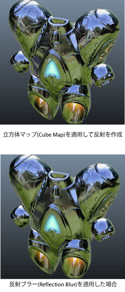

Reflection
Reflection Map
- シーンで反射マップを使用するには、このオプションを選択します。
Reflection Type
- .dds 立方体マップや 2D の球面マップまたは緯度経度マップ、または立方体マップと 2D マップの組み合わせを接続できます。使用するマップのタイプをドロップダウン リストから選択します。
Reflection Cube Map
シーンに反射を含めるには、
Reflection Cube Map オプションを選択します。
Reflection Cube Map を使用すると、よりリアルなあらかじめベイク処理された反射を作成できます。
.dds 立方体マップを接続するには、このオプションを使用します。
ヒント: 自由に使用できるサード パーティ ツールを使用して、立方体マップを生成できます。
Reflection 2D Map
- 2D の球面マップまたは緯度経度マップを接続するには、このオプションを選択します。
ヒント: IBL と反射マップは他の入力テクスチャと同じカラー空間にあります。AutodeskUberShader で Linear Space Lighting 設定を使用するときは、入力テクスチャは sRGB 表示空間にあると判断されます。そのため、sRGB カラー空間にない IBL と反射マップは、イメージ編集ソフトウェアを使用してこの空間内に変換する必要があります。

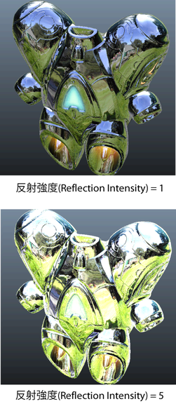

Reflection Intensity
- オブジェクト上の反射の強度を調整するには、このスライダを使用します。
Reflection Blur
- ブラー反射エフェクトを作成するには、このオプションを使用します。このオプションを使用すると、シミュレートしようとしているメタルまたはマテリアルのタイプを制御しやすくなります。
Reflection Rotation
- 反射マップを回転するには、このオプションを使用します。
Reflection Spherical Pinch
- 球面反射マップを使用するときに、このオプションを使用して一部の球面マップで表示される場合のあるピンチング アーティファクトを削減することができます。

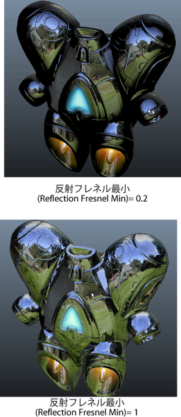

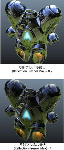

- Reflection Fresnel Min / Reflection Fresnel Max
フェースがカメラに並行か垂直かに基づいて反射の量を調整するには、Reflection Fresnel Min および Reflection Fresnel Max を使用します。
カメラと向き合っているオブジェクトのフェースに反射を追加するには、Reflection Fresnel Min を使用します。
カメラに垂直なオブジェクトのフェースに反射を追加するには、Reflection Fresnel Max を使用します。
これらのオプションは、カーブしたオブジェクトで最適に動作します。
Reflection Mask
- テクスチャをマスク領域に適用してそれらの領域が反射を受けないようにするには、これらのオプションを使用します。
Spec Alpha for Reflection Blur
スペキュラ テクスチャのアルファ チャネルを使用してオブジェクトのブラー パーツに必要な反射の量を決定するには、このオプションを有効にします。オブジェクト上のすべての場所に反射を均等にブラーする場合は、このオプションを無効にします。
Spec Color to Tint Reflection
- スペキュラ カラーを使用して、反射のカラーをティントするには、このオプションを有効にします。このオプションが無効な場合、反射マップはティントされません。
Reflections Affect Opacity
- オブジェクト上で反射または鏡面反射性のある領域が完全に透明にならないようにする場合に(たとえば、石鹸の泡など)、このオプションを選択します。このオプションを無効にした場合、反射とスペキュラ ライティングが不透明度に影響しません(たとえば、ヘアなどの半透明オブジェクトで)。

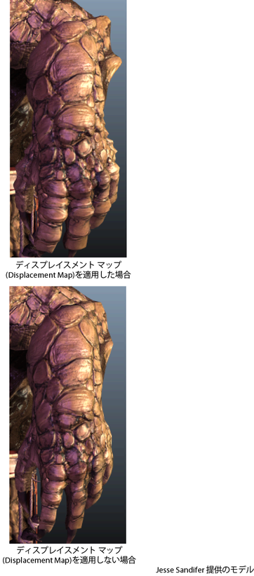

Displacement map
ディスプレイスメント マップを使用するには、Displacement mapを選択します。ディスプレイスメント マップは、メッシュの頂点を押し出すか、インデントします。オブジェクトで追加の詳細を生成するためにテッセレーションと組み合わせて使用する場合、ディスプレイスメント マップは特に便利です。
法線マップに比べ、ディスプレイスメント マップには、シャドウでディスプレイスメント マップの新しい詳細が選択されるというメリットがあります。
Displacement Coordsys
- ベクトル ディスプレイスメント マップの正しいディスプレイスメント軸を選択します。軸は、ベクトル ディスプレイスメント マップを生成した Mudbox などのアプリケーションによって決定されます。

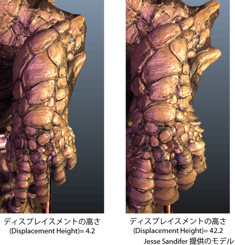

Displacement Height
- ディスプレイスメントをスケールするには、このアトリビュートを使用します。
Displacement Offset
ディスプレイスメントのベース値を制御するには、このアトリビュートを使用します。
たとえば、オフセットが 0.5 に設定されている場合、グレイ カラーはディスプレイスされません。オフセットが 0 の場合は、インデントが生成されます。オフセットが 1 の場合は、押し出されます。
同様に、オフセットが 0 に設定されている場合、黒のカラーはディスプレイスされません。オフセットが 0.5 の場合は、1.0 のオフセットの半分が押し出されます。インデントは生成されません。

Tessellation Range
- このアトリビュートを設定すると、テッセレーションは、カメラからのオブジェクトの距離で制御されます。
注: テッセレーション設定を調整する場合、
WireFrameON を有効にするのが最も簡単な方法です。
Tessellation Minimum
メッシュ全体で一定のテッセレーションの値。1 の値は、テッセレーションがないことを表します。
解像度を上げるには、Tessellation Minimum の値を大きくします。

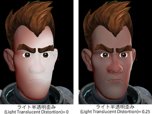

Light Translucent Distortion
法線(ピクセル単位)が半透明度に影響する量を設定するには、この値を使用します。
0 に設定すると、半透明度はオブジェクト全体で均等になります。
0 より大きい値(0.5など)に設定すると、半透明エフェクトは均等ではなくなり、法線に基づいて分散され、歪められます。その結果、より自然に見えます。

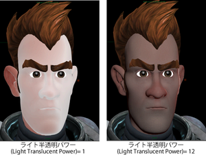

Light Translucent Power
- 半透明領域のフォーカスまたはサイズを変更するには、このアトリビュートを使用します。

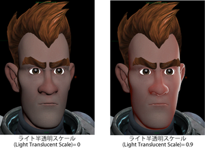

Light Translucent Scale
- オブジェクトの背後にあるライトで作成される半透明の量を調整するには、このオプションを使用します。スライダを 0 に調整すると、オブジェクトから半透明はなくなります。
