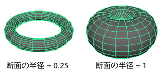

断面の半径(Section Radius)
トーラスを構成する断面のサイズを指定します。この値を変更して、断面の半径を増減します。

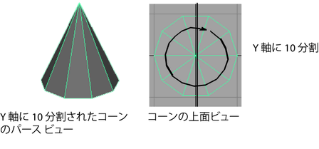

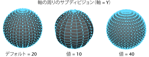

軸の分割数(Axis divisions)
このオプションでは、軸の周りに存在する分割の数を定義します。このオプションは、チャネル ボックス(Channel Box)およびアトリビュート エディタ(Attribute Editor)軸の分割数(Subdivisions Axis)と呼ばれます。
この値を増減して、軸(Axis)オプションによって定義された軸の周りにフェースを追加、あるいはそこから取り除きます。

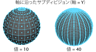

高さの分割数(Height divisions)
このオプションでは、軸(Axis)オプションによって定義された軸に沿って存在するサブディビジョンの数を定義します。高さ(Height)は、既定で Y 方向に相当します。このオプションは、チャネル ボックス(Channel Box)およびアトリビュート エディタ(Attribute Editor)高さの分割数(Subdivisions Height)と呼ばれます。この値を増減して、軸(Axis)方向にフェースを追加、あるいはそこから取り除きます。

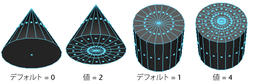

キャップの分割数(Cap divisions)
キャップとは、円錐、円柱、プリズム、ピラミッド、パイプ、およびらせんの上部、下部、または側部のことです。このオプションでは、プリミティブのキャップの原点の周りに分割の数を定義します。このオプションは、チャネル ボックス(Channel Box)およびアトリビュート エディタ(Attribute Editor)キャップの分割数(Subdivisions Cap)と呼ばれます。この値を増減して、キャップの周りでフェースを追加、あるいはそこから取り除きます。

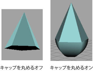

キャップを丸める(Round Cap)
このオプションでは、キャップにラウンド サーフェスを作成することができます。キャップを丸めるエフェクトを確認するために、キャップの分割数(Subdivisions Cap)値を 1 以上にする必要があります。このオプションは、円柱(Cylinder)円錐(Cone)パイプ(Pipe)、およびらせん(Helix)プリミティブに適用されます。
