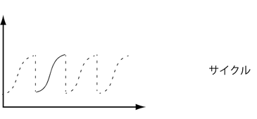

サイクル(Cycle)はアニメーション カーブをコピーして無限に繰り返します。

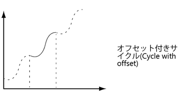

オフセット付きサイクル(Cycle with Offset)はアニメーション カーブを無限に繰り返しますが、サイクルするカーブの最後のキーの値を元のカーブの最初のキーの値に加算していきます。

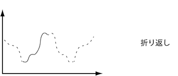

折り返し(Oscillate)はカーブの値を逆にしてアニメーション カーブを繰り返します。したがって、各サイクルごとに、前後のシェイプが逆転したカーブが作成されます。

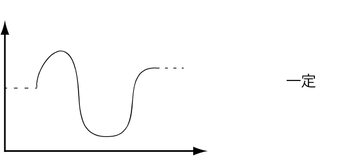

一定(Constant)では最後のキーの値を維持します。これが Maya におけるアニメーション カーブの既定の設定 です。

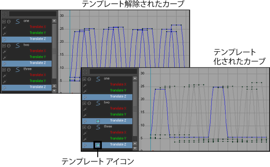

アウトライナで選択したアニメーション チャネルと、これに対応するアニメーション カーブをグラフ ビューでテンプレート化します。
アニメーション チャネルをテンプレート化した場合、そのキーは引き続き、オブジェクトの全体的なアニメーションで使用されますが、グラフ ビューのカーブとキーは選択できなくなります。また、アウトライナにはテンプレート化したチャネルの隣には小さなT アイコン、グラフ ビューにはテンプレート化したチャネルのカーブがグレーで表示されます。
多数のキーを持つ複数のアニメーション カーブがオーバーラップしているときに、編集対象となるカーブは 1 つのみだが、グラフ ビューにあるその他のカーブもすべて表示しておく必要がある場合は、アニメーション チャネルとそのカーブをテンプレート化すると便利です。
アウトライナで選択したアニメーション チャネルとこれに対応するアニメーション カーブをグラフ ビューでテンプレート解除します。アニメーション チャネルをテンプレート解除すると、そのカーブやキーをグラフ ビューで再び選択できるようになります。

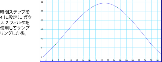

リサンプリングでキーを一定間隔に配置すると、周期的なフレーム レートを作成できます。
カーブをリサンプルするには、サンプリング フィルタを選択します。これは、カーブのキーをリサンプルする方法を定義するアルゴリズムです。接線とカーブの値は無視されます。このフィルタを使用して、一定間隔または不定の間隔でキーが設定されているアニメーション カーブを、指定した一定の間隔でキーが設定されているカーブに変換します。

リサンプル フィルタを指定します。これは、カーブのキーをリサンプルする方法を定義するアルゴリズムです。次のいずれかを選択します。
ニアレスト タイム ステップに最も近いサンプルの値を使用します。
ニアレスト タイム ステップに最も近い 2 つのサンプル間のリニア補間を使用します。
フィルタ領域のサンプルすべてを、同じウェイトで合計します。
キーに影響するリニア カーブを使用して、サンプリング対象領域のエッジで最低限のフィルタリングが行われるようにします。
傾斜したカーブを使用して、サンプリング対象領域の最高地点からエッジにかけてのサンプリングに対して、ゆるやかにウェイトをかけます。これが既定の設定です。
ガウス 2 (Gaussian2)フィルタに似ていますが、底の部分が狭くなっています。
リサンプルの周期を設定します。時間ステップ(Time Step)を 4 に設定すると、キーフレームが 4 フレームごとに配置されます。リサンプリングが最適に機能するのは、時間ステップ(Time Step)の周期が、カーブ上に配置されているキーフレームの頻度より大きい場合です。
