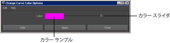

カーブ カラーの変更(Change Curve Color)
グラフ ビューで選択したカーブのカラーをカーブ カラーの変更オプション(Change Curve Color Options)ウィンドウで指定したカスタム カラーに変更します。
カーブ カラーの変更(Change Curve Color) >
カーブ カラーの変更オプション(Change Curve Color Options)ウィンドウを開きます。このウィンドウでは、グラフ ビューで選択したアニメーション カーブのカスタム カーブ カラーを作成できます。
また、アトリビュート エディタ(Attribute Editor)を使用して、アニメーション カーブのカスタム カーブ カラーを作成することもできます。「アトリビュート エディタ(Attribute Editor)を使用してアニメーション カーブのカラーを変更する」を参照してください。
カラー サンプル(Color Swatch)カラー スライダ(Color Slider)
カラー サンプル(Color Swatch)をクリックすると、Maya カラー チューザ(Maya Color Chooser)が起動されます。Maya カラー チューザ(Maya Color Chooser)では、カーブの新しいカスタム カラーを選択できます。
カラー スライダ(Color Slider)をドラッグすると、カラー サンプル(Color Swatch)によって表されるカラーの値が増減します。
カラー(Color)
グラフ ビューで選択したアニメーション カーブに現在選択されているスウォッチのカラーを適用し、カーブ カラーの変更オプション(Change Curve Color Options)ウィンドウを閉じます。
適用(Apply)
グラフ ビューで選択したアニメーション カーブに現在選択されているスウォッチのカラーを適用します。カーブ カラーの変更オプション(Change Curve Color Options)ウィンドウは開いたままです。
閉じる(Close)
カーブ カラーの変更(Change Curve Color)操作を解除し、カーブ カラーの変更オプション(Change Curve Color Options)ウィンドウを閉じます。
