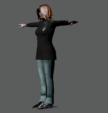

  1. 空のキャラクタ メッシュを使用して始めます。
  2. リギング メニュー セットからスケルトン(Skeleton) > クイック リグ(Quick Rig)を選択します。「クイック リグ(Quick Rig)ツール」を開きます。(また、クイック リグ(Quick Rig)には、HumanIK ウィンドウ、「開始(Start)ペイン」、またはリギング シェルフからもアクセスできます。)
  3. ワンクリック(One-Click)オプションを選択します。
  4. 編集するメッシュを選択します。
  5. 自動リグ!(Auto-Rig!)をクリックします。スケルトンを作成したら、次に「HumanIK」のコントロール リグを作成します。それからメッシュのスキンがスケルトンに適用されます。
  6. ここでメッシュをアニメートする準備が完了しました。

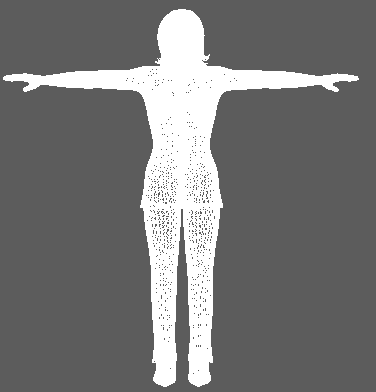

  3. 1) ジオメトリ(1) Geometry)を展開してリギングのメッシュを選択し、すべてのメッシュを選択(Select All Meshes) をクリックしてシーン内のすべてのメッシュを特定します。
    注: 一部のメッシュには、目、髪、アクセサリなどに付随する補助メッシュがあります。これらのメッシュも選択されるようにするには、すべてのメッシュを選択(Select All Meshes) オプションを選択します。
  4. 選択したメッシュをジオメトリ(Geometry)リストに追加するには、選択したメッシュを追加(Add Selected Meshes)を選択します。

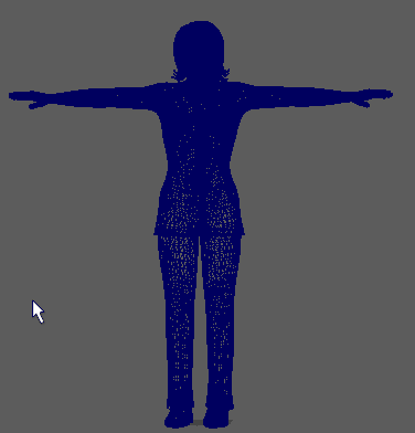

  5. 2) ガイド(2) Guides)領域で、メッシュに最適な組み込み方法(Embed Method)を選択します。
    注: 不完全メッシュ(Imperfect Mesh)では、組み込み方法(Embed Method)がほとんどのメッシュに適しているため、既定に設定されています。各分割方法の説明については、ヘルプ アイコンをクリックするか、「クイック リグ(Quick Rig)ツール」を参照してください。
  6. 解像度(Resolution)リストから解像度を選択します。
    注: 解像度を大きくすると、処理に多くの時間がかかります。
  7. 選択したメッシュのバウンディング ボックス内でガイドの位置を強制的に合わせるには、シンメトリ(Symmetry)オプションを使用します。
    注: 中心のジョイント(ヒップ、脊椎、および首)にマップされたガイドが中心に配置され、肩、腕、および脚と対称的に位置合わせされているかを確認します。
  8. キャラクタを生成するガイドを指定するには、センター(Center)設定を使用します。
  9. キャラクタ メッシュにガイドを追加するには、作成/更新(Create/Update)をクリックします。(やり直す場合は、ガイドを削除(Delete Guide)をクリックします。)

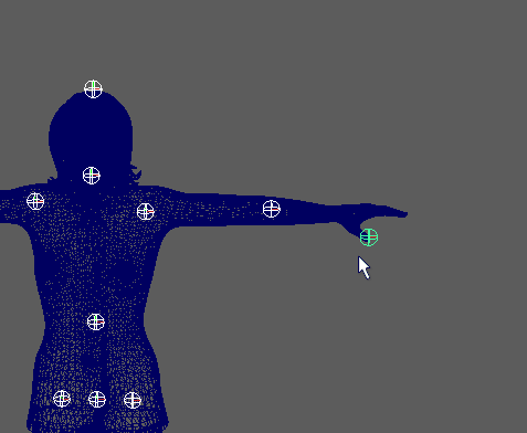

  10. 3) ガイドのユーザ調整(3) User Adjustment of Guides)を展開し、メッシュと正確にフィットするようにジョイント ガイドを再配置します。(各ガイドの調整アイコンの説明については、「クイック リグ(Quick Rig)ツール」を参照してください。)
  11. キャラクタのガイドの位置に問題ない場合は、4) キャラクタ生成(4) Character Generation)を展開し、キャラクタ スケルトンと HumanIK コントロール リグを生成します。
