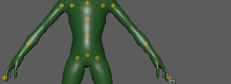

- ガイド(Guides)領域
- ガイドは、リグの位置合わせに使用するヘルプ マーカーです。

- ガイド設定(Guide Settings)
- ここでは、Maya LT がメッシュ上の適切な位置にスケルトン ジョイントを配置できるようにガイドを割り当てます。
- シンメトリ(Symmetry)
- 中心ジョイント(ヒップ、脊椎、首)にマップされるガイドが中心に位置し、対称ジョイント(肩、腕、脚)にマップされているかを確認します。中心/ミラー平面は、メッシュのバウンディング ボックスの中心を通る YZ 平面です。キャラクタのプロポーションを不均等にする意図がない限り、このオプションをオンのままにしておくことをお勧めします。
- センター(Center)
- リグ作成のためにスケルトンが使用するガイドの数を設定できます。既定の HumanIK スケルトンでは、脊椎に 3 つのノード、首と肩/鎖骨にそれぞれ 1 つのノードがあります。
注: 脊椎フィールドに数を入力し、
アウトライナ(Outliner)のガイド数をカウントすると、指定した数よりも 1 つ少ない脊椎ガイドが表示されます。それは、最後の脊椎ガイドに
肩という名前を付け、肩と肩の間のジョイントにするためです。最後の HIK の脊椎ジョイントと同じ位置に配置されます。
- 作成/更新(Create/Update)
- 作成/更新(Create/Update)をクリックすると、キャラクタ メッシュにガイドを追加できます。
- ガイドを削除(Delete Guides)
- キャラクタ メッシュからガイドをクリアします。
- ガイドのユーザ調整(User Adjustment of Guides)領域
- Maya LT でスケルトンを作成するのに使用するガイド ヘルパを手動で配置し、移動ツール(Move tool)を使用してキャラクタ メッシュと正しく一致させることができます。次のオプションを使用すると、位置合わせが簡単になります。
- 左から右へミラー/右から左へミラー(Mirror Left to Right/Mirror Right to Left)
- 選択したガイドの位置を使用して、反対側のガイドの位置合わせます。中央のガイドはミラー平面にスナップされます。
注: 左から右へミラー(Mirror Left to Right)ツールは、キャラクタを向いたときにキャラクタの左側で選択したガイドを使用し、キャラクタを向いたときにキャラクタの右側(つまり、キャラクタの左側)にある対応するガイドにミラー平面オフセットを適用します。
右から左へミラー(Mirror Right to Left)ツールの場合は逆になります。
