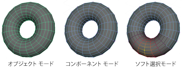

Maya での選択の基本は、必要な
選択モード
を設定し、
選択ツール(Select Tool)
を使用することです。

セレクション モード

NURBS サーフェスまたはポリゴン サーフェスのメッシュにソフト選択を使用する
