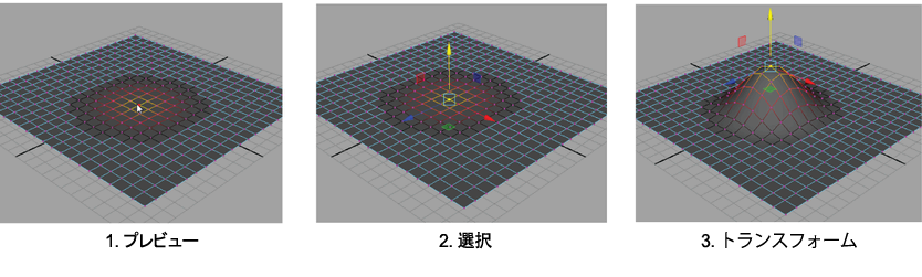

  1. ツール ボックス(Tool Box)からトランスフォーム ツールの 1 つを選択します。
  2. [B]キーを押してソフト選択(Soft Selection)を有効にします。
    注: また、ソフト選択(Soft Selection)をオンにし、ツール設定(Tool Settings)エディタを使用して、トランスフォーム ツールすべてに対するソフト選択(Soft Selection)の設定を変更することもできます。また、トランスフォーム ツールのマーキング メニューも使用できます(トランスフォーム マーキング メニューを参照してください)。
  3. シーンで、メッシュ上にカーソルを合わせ、減衰領域をプレビューします。
    減衰領域はカラー グラディエントにより表現されます。グラデーションは、減衰領域内のすべてのコンポーネントに適用されます。
  4. 次の 2 つの方法のいずれかで、減衰領域のサイズを変更します。
    • 減衰領域のサイズを 0 から開始して拡大または縮小するには、[B]を押しながら中マウス ボタンで左または右にドラッグします。
    • 最後の半径値から開始して減衰領域のサイズを変更するには、[B]を押したまま左または右にドラッグします。
  5. コンポーネントを選択します。
    減衰領域内のすべてのコンポーネントを選択すると、選択したトランスフォーム ツールのマニピュレータが表示されます。
  6. マニピュレータを使用して、減衰領域内にあるコンポーネントをトランスフォームします。
