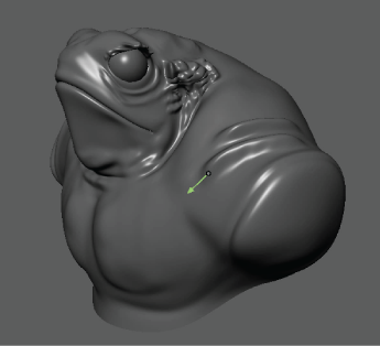

スカルプト ツールセット
新しいフル機能の一連のスカルプト ツールを使用すると、アーティストはより芸術的、直感的にモデルを作成することができるようになりました。ストロークを作成するには、新しいスカルプト シェルフからツールを選択し、スカルプト ツール設定を調整してモデル上でカーソルを移動するだけです。
アニメートされたショット カメラに相対的にスカルプトしたり、カメラのシェーダやライティングを制作するときにアニメートされたキャラクタ上でスカルプトすることで、生産性を向上させてください。スカルプト ツールを他のツールやオプション(OpenSubdiv、シュリンクラップなどの非破壊的なデフォーマ)と組み合わせて使用すると、スカルプト セッションがより効率的になります。より完全なシェイプ作成エクスペリエンスのために、スカルプト ツールをブレンド シェイプとともに使用してください。ブレンド シェイプ ターゲットの作成および編集を簡単にするために、ブレンド シェイプ エディタ(Blend Shape Editor)が更新されました。エディタやスカルプト(Sculpting)シェルフで新しいボタンをクリックすると、シーンに新しいメッシュを追加せずにブレンド シェイプ ターゲットを作成、編集、除去することができます。
