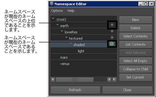

ネームスペース エディタ(Namespace Editor)は、シーン内のすべての現在のネームスペース(ネストされているネームスペースも含む)を表示します。ルート ネームスペースは「:(root)」で示されます。

| 現在のネームスペースを設定する | 現在のネームスペースとして設定するネームスペースを選択して、現在に設定(Set Current)をクリックします。 アイコンは、現在設定されているネームスペースを示します。 |
