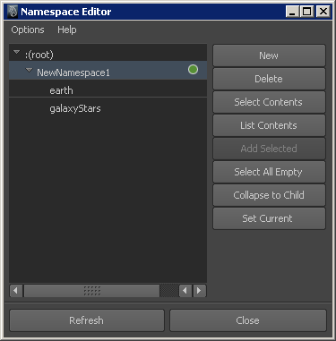

ネームスペース エディタ(Namespace Editor)を使用してネームスペースを作成するには
ネームスペース エディタ(Namespace Editor)が表示されます。
Maya でネームスペースが新規作成されます。
ネームスペースの名前変更(Rename Namespace)ウィンドウが表示されます。

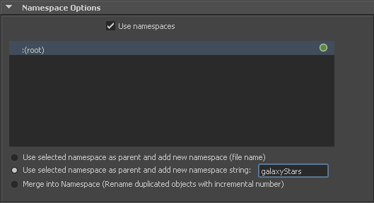

ファイルの読み込み時に、参照または読み込むオブジェクトが使用するネームスペースを作成できます。
読み込み中にネームスペースを作成するには
読み込みオプション(Import Options)ウィンドウが表示されます。
重複したネームスペースが発生すると、それらのネームスペースがマージされ、重複したオブジェクト名に番号を使用して増分的に接尾辞が付けられます。参照されたオブジェクトまたは読み込まれたオブジェクトに同じ名前が付いているたびに新たなネームスペースが累積することを防ぐには、このオプションを使用します。
