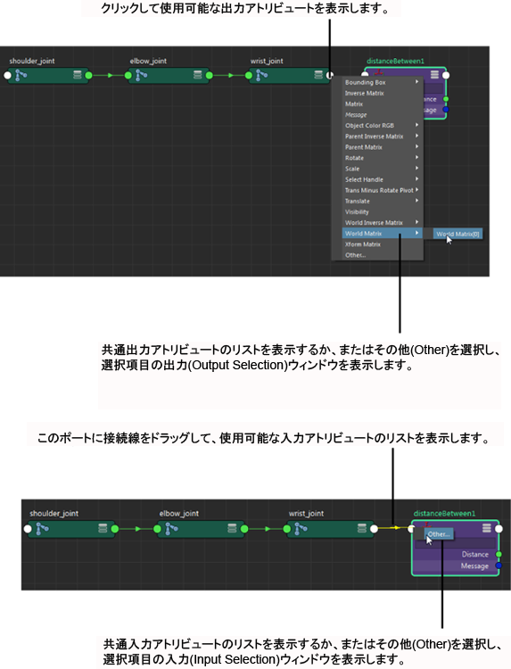

方法 2
ノードを展開せずにアトリビュートを接続するには
- ノードの出力マスター ポートをクリックすると、使用可能な出力アトリビュートのメニューが表示されます。
- 接続ラインを、入力接続を受け入れるノードの入力マスター ポートにドラッグします。 共通入力アトリビュートのリストが表示されます。または、その他(Other)を選択し、選択項目の入力(Input Selection)ウィンドウを表示します。このウィンドウから、目的の入力を選択できます。
