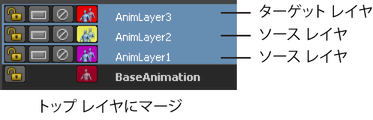

- マージ先(Merge To)
- スタック内でのマージの方向を設定します。次のオプションから選択します。
- 選択した最上部のレイヤ(Top Selected Layer)
- 選択したレイヤを、スタック内で最上部にある選択したレイヤにマージします。(スタック内で最上部にあるレイヤは「ターゲット」レイヤで、その他のレイヤはすべて「ソース」レイヤです。)
- 選択した最下部のレイヤ(Bottom Selected Layer)
- 選択したレイヤを、スタック内で最下部にある選択したレイヤにマージします。(最下部にあるレイヤは「ターゲット」 レイヤで、その他の選択されたレイヤはすべて「ソース」レイヤです。)
