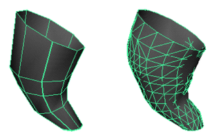

Maya LT で作成したか、別の 3D アプリケーションから読み込んだかを問わず、NURBS サーフェスをポリゴン メッシュに変換することができます。そのプロセスではトリム サーフェスも変換されます。
NURBS サーフェスにテクスチャが適用されている場合、このテクスチャは新しいポリゴン オブジェクトに割り当てられます。NURBS サーフェスをポリゴン サーフェスに変換すると、NURBS UV 値が対応するポリゴン頂点にベイクされます。
NURBS をポリゴンに変換するには
ポリゴンに変換したサーフェスが、NURBS サーフェスと同じ位置に作成されます。
NURBS サーフェスからポリゴン サーフェスへの変換時にコンストラクション ヒストリをオンに設定しておくと、NURBS サーフェスを編集することができ、その編集結果と一致するようにポリゴン サーフェスが再作成されます。
