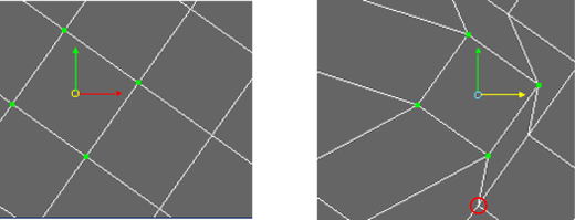

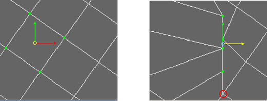

ポイント スナップ(Snap to Points)がオンの場合、U または V 軸に沿った UV 投影にスナップすることもできます。UV 投影は UV から U または V 方向への直線です。これは、UV エディタ(UV Editor)で、2 つの UV を一緒にスナップしたくはないが、これらを並べたいという場合に便利です。
この機能を複数の UV に対して一度に使用し、異なる結果を得ることができます。
コンポーネント間隔の維持(Retain Component Spacing)オプションをオフにすると、選択した UV はすべて、最も近い UV 投影にスナップされます。下の図で、右方向に移動すると、選択した UV はその下にある丸の付いた UV と揃うところに注意してください。
注: コンポーネント間隔の維持(Retain Component Spacing)は既定でオンになっています。
コンポーネント間隔の維持(Retain Component Spacing)オプションをオンにすると、選択した UV の中心は最も近い UV 投影にスナップされます。 選択した UV の相対間隔は維持されます。右に移動したとき、選択した UV のシェイプは維持され、選択範囲の中心(マニピュレータ)のみが、その下にある丸の付いた UV と揃っています。

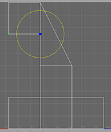

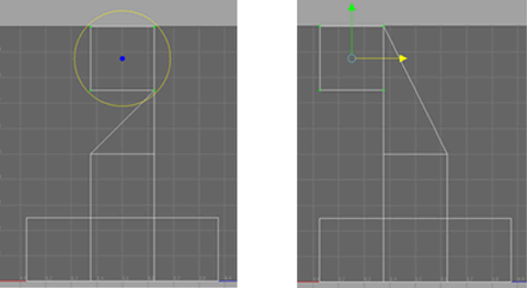

例 2: ピボット スナップ
回転やスケーリングのためにピボットを配置するには、UV エディタ(UV Editor)でスナップを使用します。これにより一部のワークフローで手順を削減し、既存のポイントに沿った変換が正確に行われることが保証されます。
たとえば、立方体の UV シェルの上部を左下隅を中心に 90 度回転する場合、まず、これを回転させてから、左に移動します。
しかし、左下隅のピボット ポイントに移動し、このピボットを回転させるほうが簡単でより正確です。
