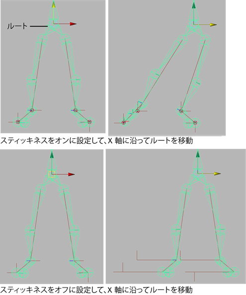

このアトリビュートをオンに設定すると、現在の IK ハンドルがその終了ジョイントの位置にスナップされます。既定はオンです。
このアトリビュートをスティッキー(sticky)に設定し、現在の IK ハンドルにキーフレームが存在しない場合、別の IK ハンドルを使用するか、または直接ジョイントを移動、回転、スケールしてスケルトンにポーズを設定する際に、現在の IK ハンドルは現在の位置を保持します。このアトリビュートをオンに設定し、現在のハンドルにキーフレームが存在する場合、スティッキネス(Stickiness)は無視されます。既定はオフ(off)です。
IK ハンドルによってジョイント チェーンのポーズを設定する際にスティッキネス(Stickiness)を使用すると、不要なジョイント チェーンの動きを防ぐことができます。 たとえば、モデルのヒップを移動して、ポーズを設定するときに足を床にしっかりと固定して置きたい場合は、モデルの脚の IK ハンドルに対してスティッキネス(Stickiness)をオンに設定することができます。

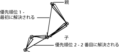

現在の IK ハンドルの優先順位を指定します。優先順位(Priority)は、ジョイント チェーンに複数の IK ハンドルがある場合に便利です。優先順位(Priority)の目的は、希望するアニメーションを適切に作成できるように、ジョイント チェーンの IK ハンドルが正しい順序で解決を行えるようにすることにあります。
ジョイント チェーンの IK ハンドルに優先順位を設定する場合、Maya は階層内の位置に基づいて各ハンドルの優先順位(Priority)を計算します。優先順位(Priority) 1 の IK ハンドルが最優先され、そのジョイントを最初に回転します。優先順位(Priority) 2 の IK ハンドルが次に優先され、そのジョイントを次に回転します。それ以降も、同様です。既定は 1 です。

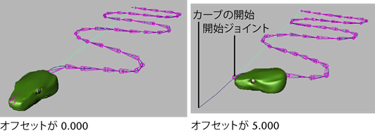

このアトリビュートは、ルートをカーブ上に(Root on Curve)オプションをオフに設定したときに、スプライン IK ハンドルに対してのみ有効です。
IK チェーンの開始ジョイントのルートがスプライン IK カーブの開始からオフセットする量を設定します。

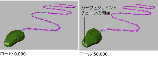

スプライン IK ハンドルの開始ジョイントから全ジョイント チェーンをローリングします。
