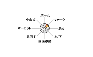

Steering Wheels はホイールとも呼ばれ、カーソルの移動に従って移動するトラッキング メニューです。さまざまな 2D および 3D ナビゲーション ツールにアクセスできます。
Steering Wheels は、多くのよく使用するナビゲーション ツールを 1 つのインターフェースに統合しているため、作業時間を節約できます。下図に、利用可能な各種ホイールを示します。
フル ナビゲーション ホイール
オブジェクト表示ホイール
フル ナビゲーション ホイール(ミニ)
オブジェクト表示ホイール(ミニ)
ホイールの外観
ホイールの外観は、利用可能な他のスタイルのホイールに切り替える、または、サイズおよび透明度を調整することで変更できます。ホイールには(2D ナビゲーション ホイールを除く)、標準とミニの 2 種類のスタイルがあります。
ホイールのサイズによって、ウェッジおよびホイール上のラベルの大きさが異なり、透明度レベルによって、ホイールの背後にあるモデルの可視性をコントロールします。
ホイールのツール チップ、ツール メッセージ、ツール カーソル テキスト
ホイールのボタン上にカーソルを移動すると、各ボタンに関するツール チップが表示されます。ツール チップはホイールの下に表示され、そのウェッジまたはボタンをクリックすると実行される操作を説明します。
ツール チップと同様に、カーソル テキストは、ホイールのナビゲーション ツールのいずれかを使用すると表示されます。ツール メッセージは、ナビゲーション ツールがアクティブなときに表示され、ツールの基本的な使用方法を説明します。ツール カーソル テキストは、アクティブなナビゲーション ツール名をカーソルの近くに表示します。ツール メッセージおよびツール カーソル テキストを無効することは、ミニ ホイールまたは大きいフル ナビゲーション ホイールの使用時に表示されるメッセージのみに影響します。
