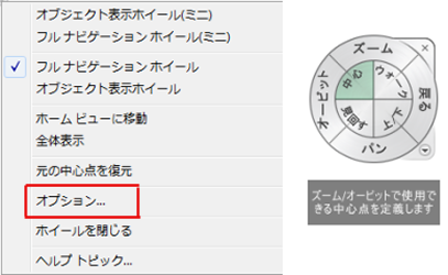

このダイアログ ボックスにアクセスするには、SteeringWheels がアクティブであることを確認して、マウスを右クリックして[オプション] を開きます。
