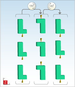

[複製]ツールを使用して、選択したモデルの複製を作成できます。
格子状レイアウトで成形品を複製する場合、[行方向]または[列方向]の 2 つの選択オプションがあります。選択したオプションに応じて、次のように元の成形品が複製されます。
下図に示すように、新しい各行に対して、1 組の複製された成形品は Z 軸上で 180 度回転されます。
下図に示すように、新しい各列に対して、1 組の複製された成形品は Z 軸上で 180 度回転されます。
