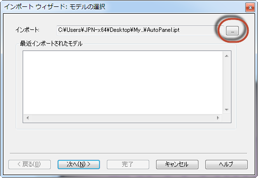

このタスクでは、既存のスタディをインポートします。
[ホーム] > [インポート] > [インポート]をクリックします。
[インポート ウィザード]ダイアログ ボックスで、省略記号ボタン[...]をクリックして、インポートするファイルを検索します。
ダウンロードしたスタディ ファイルの場所にナビゲートします。
「Panel_Bottom_Gate.sdy」ファイルを選択し、[完了]をクリックします。
