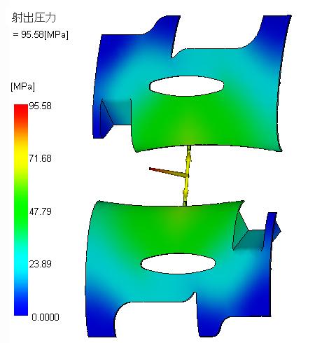

圧力結果の確認
このタスクでは、射出圧力結果を確認します。
  1. スタディ タスク パネルで、[射出圧力]を選択します。
  2. ([結果]タブ > [アニメーション]パネル > [再生])をクリックし、結果のアニメーションを表示します。
  3. 必要に応じて、回転、画面移動、およびズームして結果を確認します。
  4. ([結果]タブ > [確認]パネル > [確認])をクリックし、成形品に入る直前にランナー システムをクリックします。
    金型充填圧力の約 1/3 がランナー システムに含まれます。
モデルにランナー システムが含まれている場合、射出圧力は成形機の約 75% を下回るときに最適になります。使用する特定の成形機が不明な場合は、成形機の圧力能力が 140 MPa であると仮定すると、控えめな数字になります。射出圧力を 100 MPa に制限すると、従うのに適したガイドラインになります。このツールでは、この量を若干下回ります。
