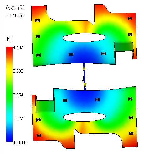

充填時間結果の確認
このタスクでは、充填時間結果を確認します。
  1. スタディ タスク ペインで[充填時間]をクリックします。
  2. ([結果]タブ > [アニメーション]パネル > [再生])をクリックし、結果のアニメーションを表示します。
  3. 必要に応じて回転、画面移動、およびズームして、充填パターンを確認します。
充填はキャビティの間でバランス調整され、充填時間は約 4 秒です。
