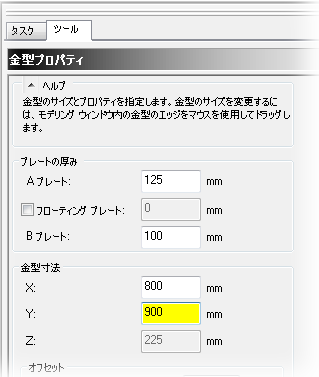

このタスクでは、金型のサイズを定義します。「A」プレートの厚みによって、スプルーの長さが決まります。
  1. (([形状]タブ > [金型]パネル > [金型サイズ])をクリックします。
  2. A プレートの厚みとして「125」 mm と入力します。
  3. B プレートの厚みとして「100」 mm と入力します。
  4. X 方向の金型寸法として「800」 mm と入力します。
  5. Y 方向の金型寸法として「900」 mm と入力します。
  6. [OK]をクリックします。
