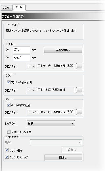

  1. ([形状]タブ > [フィード システム]パネル > [ランナー ウィザード])をクリックします。
  2. [金型の中心]をクリックします。

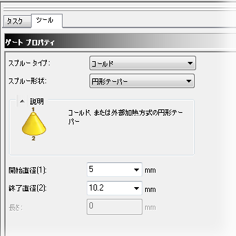

  3. [スプルー プロパティ]の省略記号ボタン[...]をクリックします。
    1. [スプルー タイプ]が[コールド]であることを確認します。
    2. [スプルー形状]が[円形テーパー]であることを確認します。
    3. [開始直径(1)]に「5 mm」を入力します。
    4. [終了直径(2)]に「10.2 mm」を入力します。
    5. [OK]をクリックします。

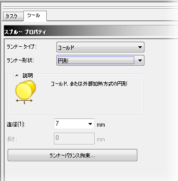

  4. [ランナー プロパティ]の省略記号ボタン[...]をクリックします。
    1. [ランナー タイプ]が[コールド]であることを確認します。
    2. [ランナー形状]が[円形]であることを確認します。
    3. [直径(1)]に「7 mm」を入力します。
    4. [OK]をクリックします。

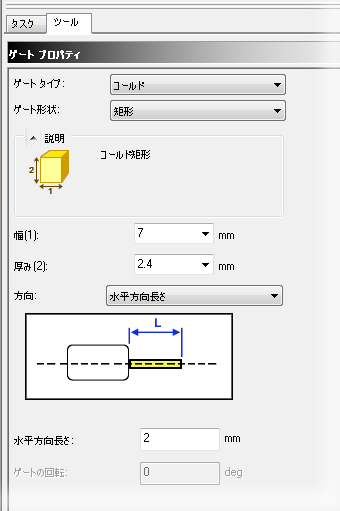

  5. [ゲート プロパティ]の省略記号ボタン[...]をクリックします。
    1. [ゲート タイプ]が[コールド]であることを確認します。
    2. [ゲート形状]が[矩形]であることを確認します。
    3. [幅(1)]に「7 mm」を入力します。
    4. [厚み(2)]に「2.4」を入力します。
    5. [方向]が[水平方向長さ]であることを確認します。
    6. [水平方向長さ]に「2 mm」を入力します。
    7. [OK]をクリックします。
  6. [レイアウト]が[自動]であることを確認します。
  7. [OK]をクリックします。
