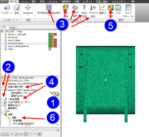

スタディ タスク ペインには、アクティブなスタディに関する情報が表示されます。
スタディを開くと、既定でスタディ タスク ペインが開きます。
- これはモデル ペインの左側に表示されます。解析を実行する前に必要なタスクがリスト表示されます。
- 各タスクが完了すると、タスクの横に緑色のチェックが表示されます。
- それぞれのタスクは、さまざまなリボン タブから開始することができます
- または、スタディ タスク ペインの項目を右クリックして開始することもできます。
たとえば、
[解析順序]アイコンを右クリックすると、解析順序を変更することができます。あるいは、リボン メニューの
()をクリックして同じタスクを実行することもできます。
- すべてのタスクが完了すると、[解析実行] がアクティブになります。
[解析実行]アイコンをクリックして、解析を開始することができます。
- 解析が完了すると、[スタディ タスク] ペインのフォルダに結果が表示されます。
