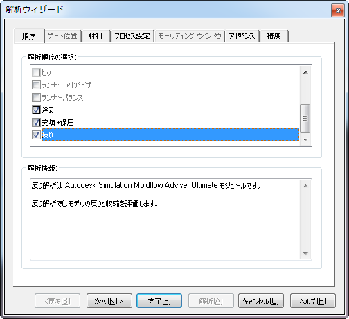

( )をクリックします。
[充填]の選択を解除します。
[冷却]を選択します。
[充填+保圧]を選択します。
[反り]を選択します。
[次へ]をクリックします。

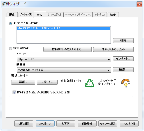

材料が Styron EUR, Magnum 3416 SC であることを確認し、[次へ]クリックします。

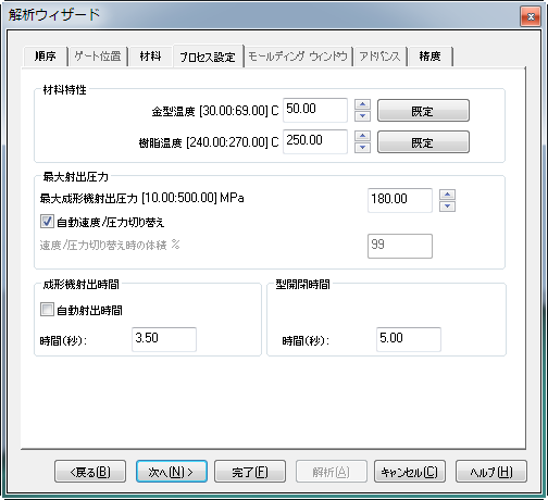

金型温度が 50 ℃ であることを確認します。
樹脂温度が 250 ℃ であることを確認します。
射出時間が 3.5 秒であることを確認します。
型開閉時間が 5 秒であることを確認して、[次へ]をクリックします。

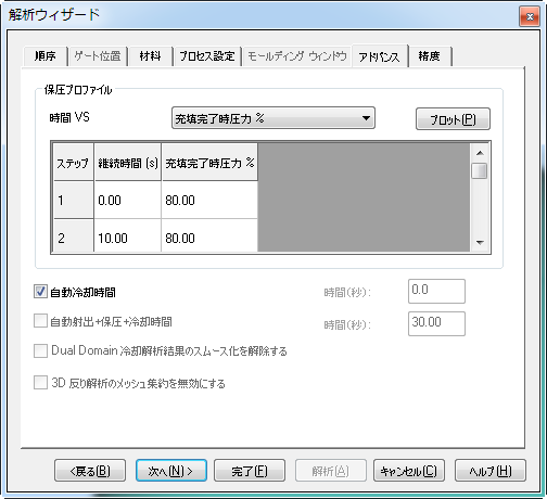

保圧プロファイル制御が[充填完了時圧力 %] であることを確認します。
プロファイルが 0 80、10 80 であることを確認します。
射出+保圧+冷却時間として 25 秒を入力します。
[解析]をクリックします。
