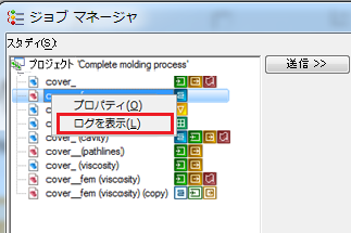

解析を実行しているときに、スタディ ログをいつでも作成して表示することができます。スタディを開き、[スタディ タスク]ペインの[結果]の上にある[ログ]オプションにチェックを付けます。

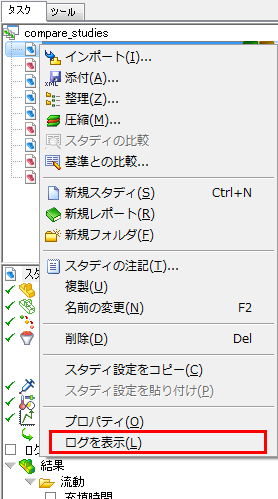

()を開き、[スタディ]リストのスタディにカーソルを合わせ、マウスの右ボタンをクリックしてドロップダウン メニューから[ログを表示]を選択する

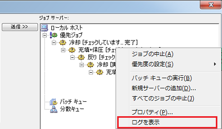

()を開き、[ジョブ サーバー]リストの解析にカーソルを合わせ、マウスの右ボタンをクリックしてドロップダウン メニューから[ログを表示]を選択する
どの方法においても、新しいウィンドウにスタディ ログが表示され、選択項目に対するすべてのログ タブが使用可能になります。
