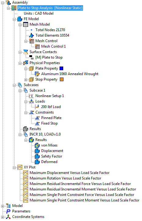

[中間結果をロードして表示]: このオプションは、[中間結果を生成]と組み合わせて使用するため、そのオプションがオンになっている場合にのみ使用可能です。増分結果は自動的に[サブケース]の下のツリーにロードされ、次の増分が解析されるまで表示されます。これは、次の例のように表示されます。
