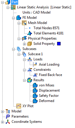

次の図に示すように、結果は対応するサブケースにロードされます。
