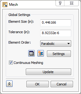

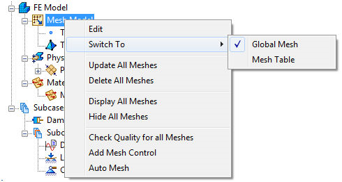

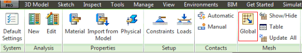

リボンの[メッシュ]パネルにある[グローバル]ボタンをクリックするか、[メッシュ モデル]を右クリックして[切り替え先]オプションを展開します。
[グローバル メッシュ]を選択し、[編集]を選択すると、次のフォームが表示されます。

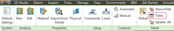

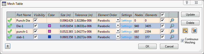

[切り替え先][メッシュ テーブル]が選択されている場合、[メッシュ モデル][編集]を選択するか、リボン バーで[テーブル]ボタンをクリックすると、次のフォームが表示されます。
[グローバル メッシュ]および[メッシュ テーブル]で使用可能なすべてのオプションに関する詳細は、「メッシュ モデルの編集」セクションを参照してください。
