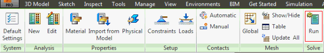

Nastran で実行
リボンの[実行]パネルにある[実行]ボタンをクリックするか、ツリーの最上部にある[解析]を右クリックし、[Nastran で実行]を選択することにより、Autodesk Nastran ソルバーを使用してモデルを解析できます。
解析の進行状況は、別のタブ上に自動的に表示される[Autodesk Nastran ステータス]ウィンドウで確認できます。
また、このコマンドは Autodesk Nastran モデル ツリーの空の領域を右クリックし、[Nastran で実行]を選択して実行することもできます。
