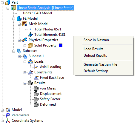

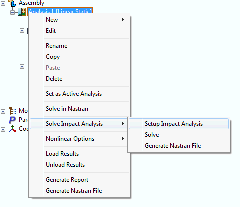

Nastran ファイルは、モデル ツリーの空の領域を右クリックしても生成できます。
