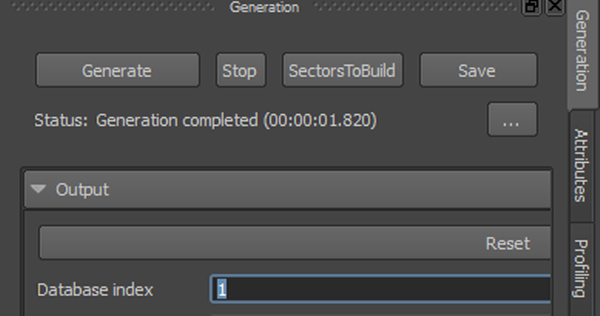

NavData の新しいセットを作成する
既に地形用の NavData のセットを作成してある場合は、Generation パネルの Database index コントロールの値を増やして新しい生成を実行することにより、異なる生成設定で新しいセットを作成できます。
NavData の新しいセットの中にあるセクタが Scene タブのリストに、追加されました。
