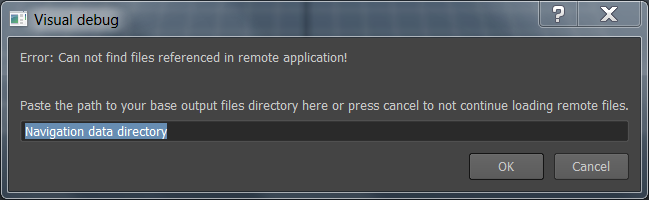

NavMesh は Navigation Lab の 3D ビューにすぐには表示されません。これは正常です。ネットワーク間で大量のデータが送信される可能性を避けるため、NavData はゲームからビジュアル デバッガへは送信されません。しかし、ゲームから送信されたデバッグ データを同じ状況でデバッグする為にNavData とジオメトリをロードすると非常に役立ちます。
したがって、Navigation Lab ではゲームにロードされた NavData ファイルを格納するパスを指定するよう求めるプロンプトが表示されます。

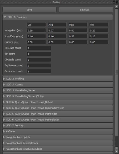

NavData が正しくゲーム内にロードされていることを確認するには、Profiling パネルを開きます。Summary グループ内の NavData count の値が 0 より大きいはずです。上のコード サンプルに示すように DefaultFileLoader を使用して NavData をメモリにロードした場合は、Memory Footprint の値にデータのサイズも含まれます。
