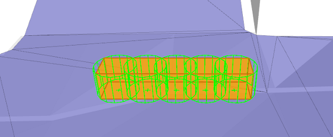

ヨー(水平方向)回転
車両、ドアなど多くのオブジェクトは水平方向に回転することがほとんどで、ローカルのアップ軸に対して相対的な整合性が維持されます。この場合、障害物のボリュームが、いくつかの垂直円柱に内部的にサンプリングされます。ダイナミック回避システムは、このような円柱を使用して障害物の動きを予測し、回避軌道を生成します。
たとえば、次のイメージのヨー回転ボックスは、ダイナミック回避システムで 5 つの円柱として表現されています。
これにより通常、障害物を避ける必要のある Bot に対して、より精度の高い軌道が生成されます。障害物のローカル アップ軸がグローバル アップ軸に対してほぼ水平な場合に限り、この方法を使用してください。ピッチ & ロール回転にはある程度の許容範囲が認められるため、たとえば車が傾斜のある地形を移動する場合でもこの表現を使用できます。

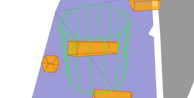

フリー回転
爆発後の破片やコンクリート ブロック、崩れて転がる大量の木箱などのように、多くのオブジェクトが 3 次元でフリー回転します。この場合、オブジェクトのローカル アップ軸の整合性は維持されないため、オブジェクトを効果的に垂直円柱にサブサンプリングすることはできません。代わりに、障害物のボリュームを囲む垂直円柱が 1 つ作成されます。ダイナミック回避システムは、この円柱を使用して障害物の動きを予測し、回避軌道を生成します。
これにより、キュービック オブジェクトの動きがかなり正確になります。ただし、障害物の長さ、幅、高さの間の差が大きくなるため、上に示した横長のボックスのように、近似値の精度が低下します。このような場合、円柱では、少なくとも 1 方向でボックスが実際の範囲よりも大きく表示される可能性が非常に高くなります。
