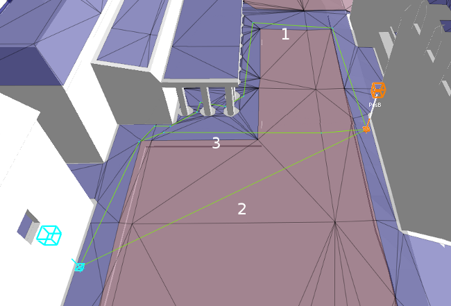

NavTag を使用してカスタム データで地形の領域をタグ付けする場合、複数のキャラクタが同じ Database を(つまり、同じ NavData のセットを)使用している場合でも、各キャラクタに対してどの NavTag が有効な歩行可能な地形として認識されるかを決定することができます。また、異なる Bot が異なる NavTag をトラバースするのを優先させたり、回避させたりする範囲をカスタマイズすることもできます。
たとえば、次のイメージは、道路を横断する際に考えられる 3 つのパスを示しています。
ユーザ独自のパスで NavTag を禁止、優先、回避するには、カスタム TraverseLogic クラスを作成する必要があります。このクラスは次の目的で使用されます。

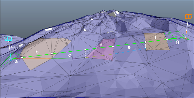

各パス セグメントのコストは、経路に障害物がないことをテストするために AStarQuery またはパス フォローイング システムによって内部的に実行される RayCanGoQuery によって個別に計算されます。RayCanGoQuery によってテストされる線分セグメントが NavTag 境界を交差するたびに、クエリはその境界点を線分セグメントに対して垂直に投影します。その後、対応する NavTag に割り当てられているコストの乗数によって、その線分セグメントに沿った各サブセグメントの距離を乗算します。
たとえば、次のシナリオでは、RayCanGoQuery によってテストされる線分セグメントは、NavMesh のトライアングルを通って伝播するため、いくつかの異なる NavTag と交差しています。
( Distance(a) * CostMultiplier(blue) )
+ ( Distance(b) * CostMultiplier(grey) )
+ ( Distance(c) * CostMultiplier(blue) )
+ ( Distance(d) * CostMultiplier(purple) )
+ ( Distance(e) * CostMultiplier(blue) )
+ ( Distance(f) * CostMultiplier(grey) )
+ ( Distance(g) * CostMultiplier(blue) ) パス全体のコストを決定する場合、パスの各セグメントはこの方法でテストされ、総コストはすべてのセグメントのコストの合計となります。
