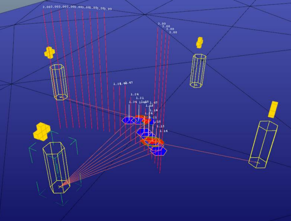

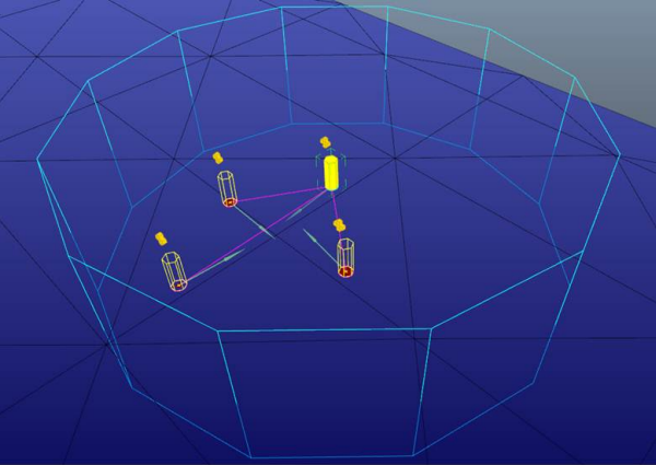

コライダを収集する
シーンのワールド要素全体に基づいて Bot の回避を計算するには時間がかかります。さらに、ほとんどの場合回避はローカルであり、近くのエンティティに基づくため、これでは役割を果たしません。
また、時間的な一貫性のため、指定されたフレームで回避するエンティティがそれ以降のフレームとほぼ同じである可能性もあります。したがって、NavMesh 伝播構造を活用して、近くにある潜在的なコライダのリストを構築できます。指定されたフレーム
レートでこのリストを更新するだけで済みます。次の図は、コライダ コレクションの範囲を示しています。回避できるエンティティが表示されています。
ColliderCollectorConfig でこの処理を設定できます。パラメータは次のとおりです。
- m_colliderCollectorRadius: 潜在的なコライダを収集する範囲の半径を Bot を中心としたメートル単位で定義します。
- m_colliderCollectorHalfHeight: 潜在的なコライダを収集する範囲の高さを Bot の上下の高度のメートル単位で定義します。
- m_colliderCollectorFramesBetweenUpdates: 潜在的なコライダの、2 回の連続するコレクション間のフレーム数を定義します。

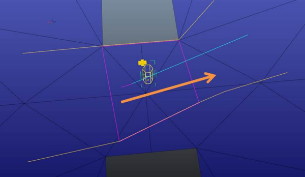

まず、グローバルなパス フォローイングの方向を決定する必要があります。この方向は、パス フォローイング処理と互換性を持つように計算されます。

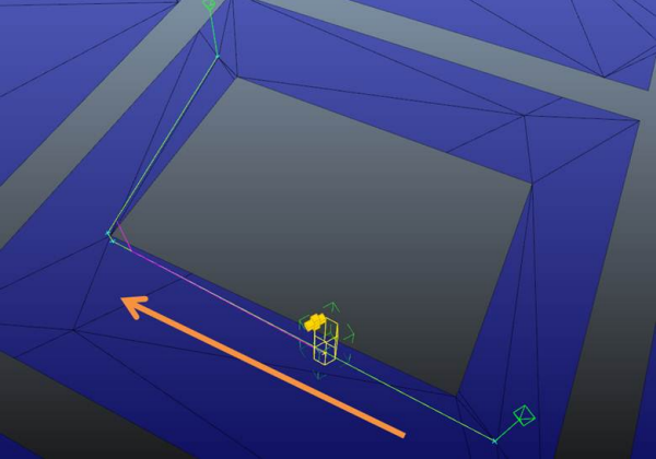

- ショートカット モード: パス上のターゲットをサポートする現在のパス エッジの方向を取ります。次の図では、回避するために参照する方向が現在のパス エッジに対して平行になっています。
- チャネル モード: 現在のチャネル セクションの方向を取ります。次の図では、参照する方向が現在のセクションの 2 つのゲート間の方向に対して平行になっています。

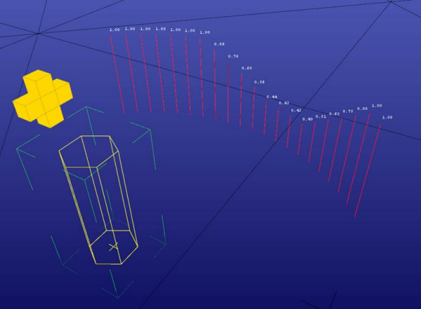

衝突時間
回避は空間的にも時間的にもローカルです。範囲として使用する制限時間を指定したり、サンプルごとに収集されたコライダで衝突時間を計算することができます。次の図は、指定されたフレームに対して計算された衝突時間を示しています。
衝突が存在しない場合、または衝突が設定した制限時間を過ぎている場合は、制限時間としてサンプルのコストを設定できます。

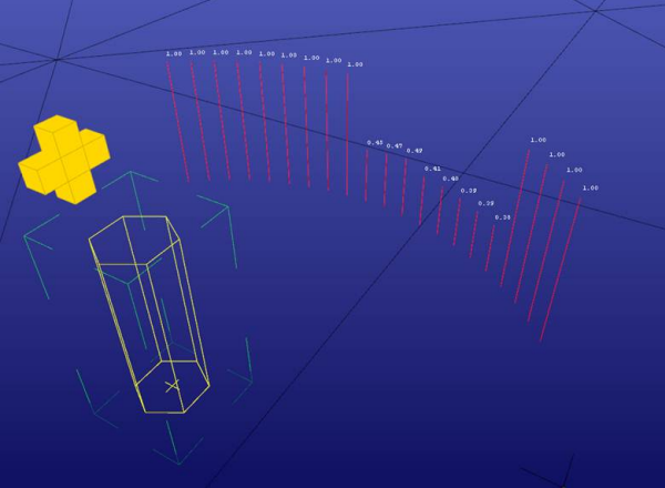

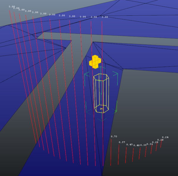

NavMesh またはチャネルの境界
NavMesh またはチャネルの境界からの距離に基づいてサンプルをスコア付けできます。次の図では、NavMesh の外側へと導くサンプルのスコアが低くなっています。

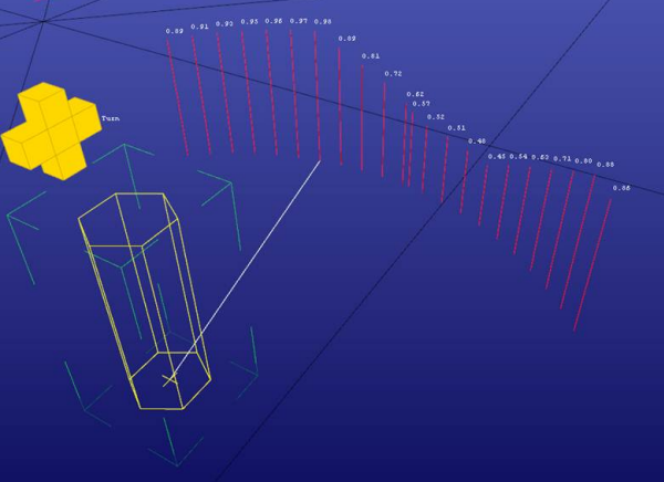

スムージング
有効なサンプルと無効なサンプルを分ける角度が小さいために、サンプリングが不正確になる場合があります。安全でないサンプルを選択しないようにするために、速度のサンプルに隣接するもので各速度サンプルの平均の衝突時間の比率を計算できます。次の図は、スムーズな衝突時間を示しています。

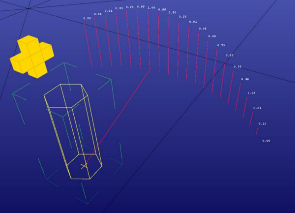

希望する速度
パス フォローイングで既に希望する速度が生成されました。この速度に対するサンプルの距離に基づいて、サンプルをスコア付けするためにこの速度を利用できます。次の図は、希望する速度(緑)からの距離に基づいてサンプルをスコア付けするのに、希望する速度がどのように使用されるのかを示しています。

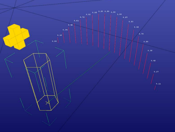

前の速度
さらなる安定のために、前に計算された速度と比較した同様の計算を実行できます。次の図は、スコア付けが前の速度(赤)に基づいている様子を示しています。
