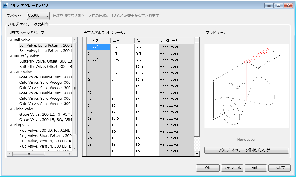

[バルブ オペレータを編集]ダイアログ ボックス
配管スペック内のバルブの既定のオペレータを指定します。
オプション
既定のバルブ オペレータを設定します。バルブのサイズに基づいてオペレータを割り当てることができます。
[スペック]
スペック エディタで開いているスペックのリストを表示します。オペレータの割り当てを別のスペックにコピーすることもできます。
[現在スペックのバルブ]
現在のスペック内のすべてのバルブが表示されます。右クリックすると表示されるショートカット メニューで、コピーまたは貼り付けを実行します。
  • [バルブ オペレータをコピー] - バルブ オペレータをクリップボードにコピーします。オペレータ タイプ、形状、寸法が含まれます。
  • [バルブ オペレータを貼り付け] - バルブ オペレータを、クリップボードから 1 つまたは複数の選択したバルブ本体に貼り付けます。別のバルブ タイプまたはスペックに貼り付けることができます。
[既定のバルブ オペレータ]
サイズ範囲に使用する既定のオペレータを設定します。
[バルブ オペレータ形状ブラウザ]
[バルブ オペレータの形状ブラウザ]ダイアログ ボックスが表示されます。
