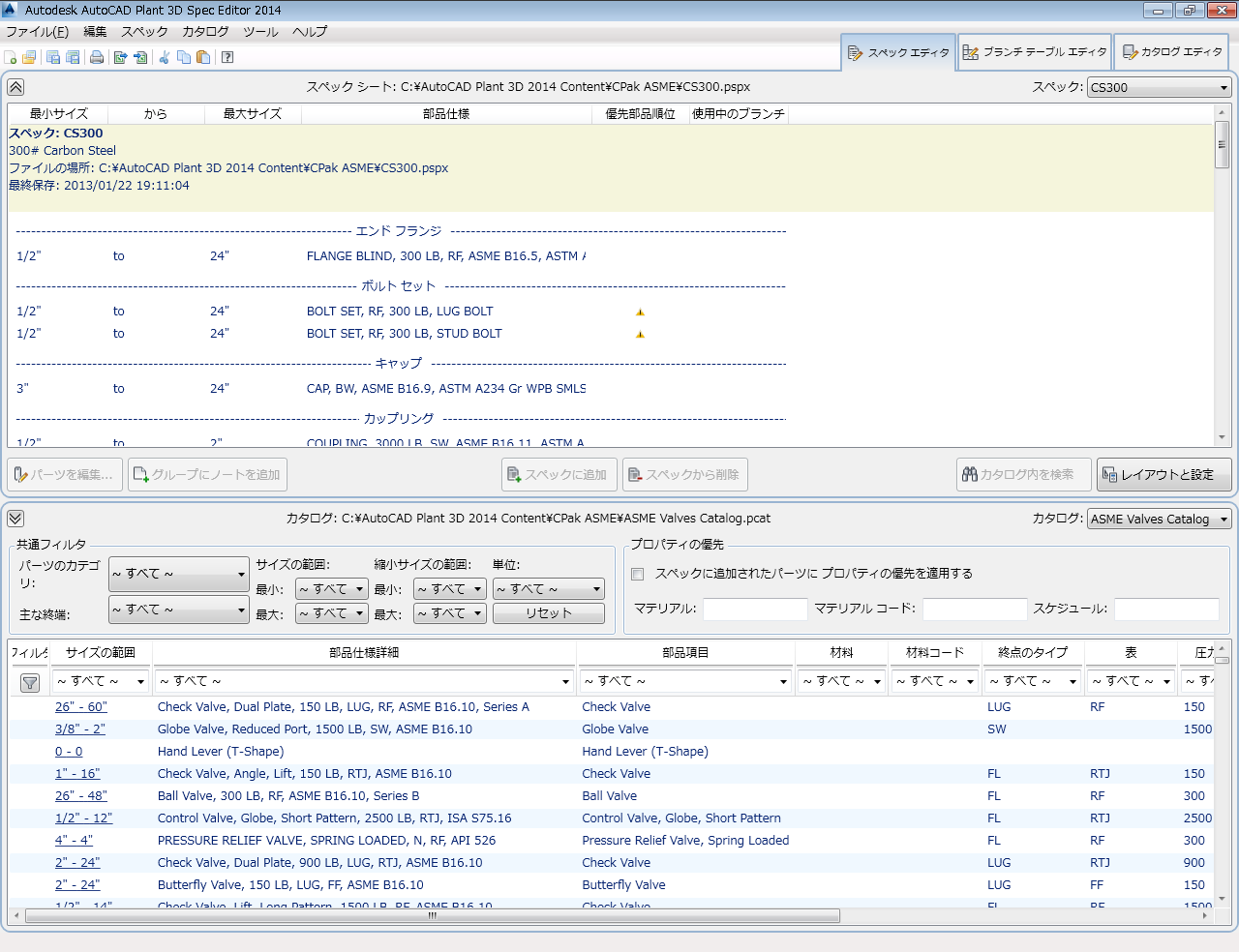

スペック エディタ
スペック シートを作成および修正します。
スペック エディタを使用すると、カタログからパーツを追加して、スペック シートを作成できます。その後、特定の配管サイズのためにルートを作成するときに、配管の際に使用する継手を指定できます。
注:
カタログは、カタログ エディタでのみ修正できます。[スペック エディタ]タブに表示されるカタログ ブラウザは読み込み専用です。
スペック シート
最小サイズ
そのパーツのスペックに含まれている最小のサイズを表示します。サイズの範囲を変更するには、[パーツ リスト]タブ ([パーツを編集]ダイアログ ボックス)を使用します。
最大サイズ
そのパーツのスペックに含まれている最大のサイズを表示します。
部品使用優先順位
パーツ サイズに基づいてパーツが使用される順序を設定します。 パーツが競合しており、優先順位が設定されていない場合には、警告アイコンが表示されます。 サイズの競合が解決されると、緑の円が表示されます。
[部品使用優先順位]ダイアログ ボックスを表示するには、列を右クリックします。
使用中のブランチ
パーツがブランチ テーブルで使用されている場合にチェック アイコンが表示されます。
パーツを編集
[パーツを編集]ダイアログ ボックスが表示されます。
グループにノートを追加
[グループにノートを追加]ダイアログ ボックスが表示されます。
スペックに追加
[カタログ]ウィンドウで選択されているパーツをスペックに追加します。優先プロパティが設定されている場合、スペックに追加されたパーツは優先値を使用します。
スペックにパーツを追加するときは、パーツ グループ内のすべてのパーツ サイズが含まれます。[パーツを編集]ダイアログ ボックスを使用して、スペック内のサイズ範囲を指定します。
スペックから削除
選択したパーツをスペックから削除します。
カタログ内を検索
選択したパーツをカタログ内で検索します。パーツを含むカタログが現在のカタログになり、列フィルタが設定されます。カタログ内のすべてのパーツを表示するには、フィルタをクリアします。
レイアウトと設定
[スペック エディタのレイアウトと設定]ダイアログ ボックスを表示します。
カタログ ブラウザ
スペックに追加されたパーツに プロパティの優先を適用する
カタログからスペック シートに追加するときに使用するプロパティ値を設定します。プロパティの優先は、スペックに追加されるパーツのプロパティを簡単に設定するための方法を提供します。
優先プロパティは、材料、材料コード、スケジュールです。AutoCAD Plant 3D では、上書きする他のプロパティ タイプを指定することはできません。
リセット
すべての共通フィルタを削除します。
フィルタをクリア
列フィルタを除去します。これには、[カタログ内を検索]を使用して設定された説明フィルタも含まれます。
