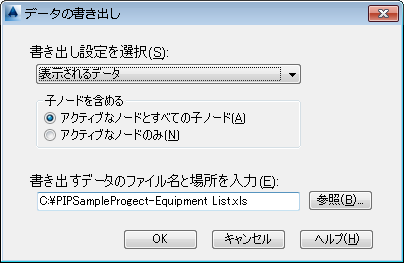

プロジェクトの使用可能な書き出し設定が一覧表示されます。
既定値は[表示されるデータ]です。これは、データ マネージャのデータ ビュー内に現在表示されているデータです。プロジェクト管理者は、[プロジェクト セットアップ]
[書き出しおよび読み込み設定]でカスタム設定を行うことができます。
[表示されるデータ]は、カスタマイズしたデータ マネージャ ビューまたは領域のデータ マネージャ ビューでのみ使用できます。
書き出しに子ノードを含めるかどうかを指定します。
書き出しに、選択されたノードと、その下にあるすべての子ノードを含めます。
書き出しに選択されたノードのみを含めます。
書き出し処理時に使用されるファイル パスとファイル名が表示されます。既定のファイル パスとファイル名が表示されるので、それを受け入れるか変更することができます。
[書き出し先]ダイアログ ボックスを開くには、[参照]をクリックします。次に、新しいフォルダに移動し、新しいファイル名を指定して、書き出されるファイルの出力ファイル形式を選択します。
