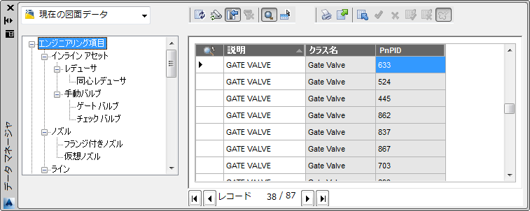

データ マネージャの左側のペイン内にあるツリー ビューには、オブジェクト ビュー、カスタマイズ ビュー、またはレポートが表示されます。右側のペイン内のデータ ビューには、選択したビューまたはレポートのプロパティが表示されます。
エリアまたはオブジェクト タイプを選択して、ツリーの編成方法を変更できます。
データ マネージャのツリー ビュー内でノードを右クリックすると、次のオプションが表示されます。プロジェクト データ、図面データ、プロジェクト レポート、またはカスタマイズ ビューのどれを表示するかによって、それぞれ異なるオプションが表示されます。

データ マネージャのデータ テーブル内で右クリックすると、次のオプションが表示されます。
| メニュー オプション | 説明 |
| 切り取り | 選択したフィールドの内容を削除し、その内容をクリップボードに配置します。 |
| コピー | 選択したフィールドの内容をクリップボードにコピーします。 |
| 貼り付け | フィールドの内容を、クリップボードから選択したフィールドに貼り付けます。 |
| ズーム | データ ビュー内の選択された行に対応する、図面内のコンポーネントまたはラインをズームします。 |
| 選択項目でフィルタ | 図面内の選択されている項目のみを表示します。 |
| 選択項目を除外してフィルタ | 図面内の選択されていない項目のみを表示します。 |
| フィルタ条件: | 値の範囲などの特定の条件に従って、データ テーブル内に表示される項目にフィルタを適用することができます。 |
| フィルタを除去 | データ テーブル上にある現在のフィルタをすべて除去します。 |
データの書き出しおよび読み込み、保留中の変更の受け入れおよび拒否、フィルタやズームなどを行うボタンがあります。
