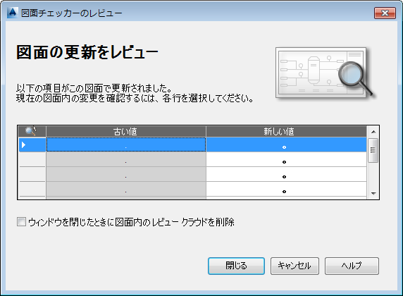

[図面チェッカーのレビュー]ダイアログ ボックス
アクセス方法
 コマンド入力: plantdrawingchecker
 リボン: [ホーム]タブ [検証]パネル [図面チェッカー]
[図面の更新をレビュー]
この表には、図面チェッカーにより検出された文字列または注釈値の相違が表示されます。行を選択すると、現在の図面内の更新された文字列がズームされて、雲マークの中に表示されます。
[ウィンドウを閉じたときに図面内の雲マークを削除]
[閉じる]をクリックすると、雲マークが削除されます。
