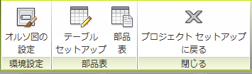

オルソ図面に部品表を挿入することができます。
部品表には、オルソ ビューに存在する項目が一覧表示されます。
[テーブル セットアップ]を使用して、グループ化とプロパティ(列)を指定することができます。カッティング リストを含めるかどうかを指定することもできます。
