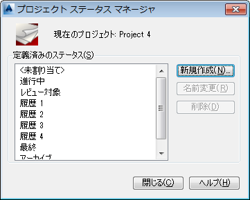

作業履歴レポートを設定します。
現在のプロジェクトの名前が表示されます。
現在のプロジェクトに対して定義されているステータスが一覧表示されます。このダイアログ ボックスでは、このリストのステータスを追加、名前変更、および削除することができます。既定のステータス リストには、次のものがあります。
[新規ステータス]ダイアログ ボックスが表示されます。作業履歴レポートで使用する新しいステータスを設定できます。
インプレイス テキスト ボックスが表示され、ステータス名に別の名前を入力できます。
選択したステータスを一覧から削除します。
