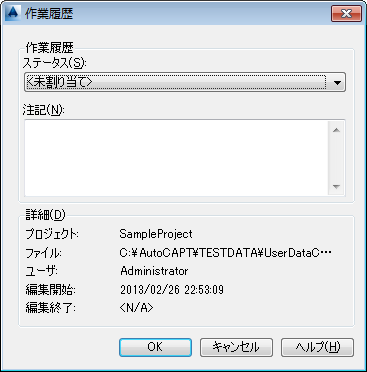

現在編集中のセッションについてのステータスと注記を入力するフォームがあります。
プロジェクトの設定により、プロジェクトの図面を編集のために開いたり閉じるときにこのダイアログ ボックスが自動的に表示されます。
プロジェクトの現在のステータスを記録します。
[プロジェクト ステータス マネージャ]でセットアップされたリストから現在編集中のセッションのステータスを設定します。
現在編集中のセッションについての注記を入力する場所があります。
選択したプロジェクト図面についての読み込み専用の詳細が表示されます。
現在のプロジェクトの名前が表示されます。
現在の図面ファイルの名前が表示されます。
編集のために図面を開いた人のログイン名が表示されます。
プロジェクト マネージャで図面を開いた日付と時刻が表示されます。
プロジェクト マネージャで図面を保存した日付と時刻が表示されます。
