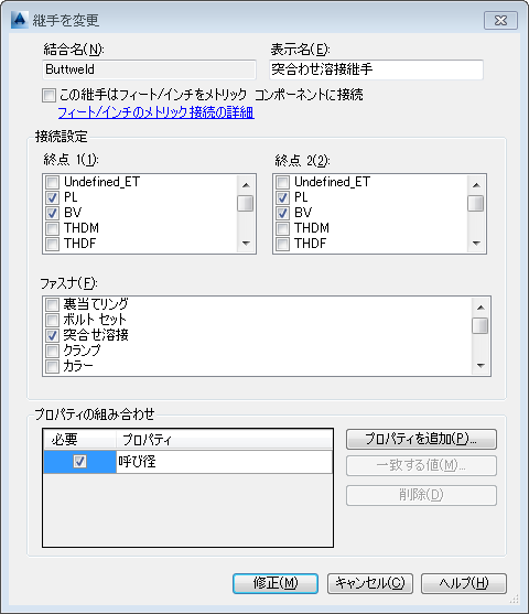

[継手を変更]ダイアログ ボックス(接続)
継手タイプを変更します。
オプション
注: AutoCAD Plant 3D 2014 から、継手タイプそれぞれで、フィート - メトリック接続が有効化(または無効化)されるようになりました。継手を修正するか、新しい継手を追加して、フィート - メトリック値を設定することができます。フィート - メトリック コンポーネントを有効にした場合、その継手タイプにはフィート - メトリック接続が必要です。
このダイアログ ボックスで使用可能なオプションは次のとおりです。
結合名
新しい結合名を指定します。この名前に含めることができるのは文字だけです(例: ButtweldReinforcementRing)。
[表示名]
スペースと文字以外を含めることができます。
[この継手はフィート/インチをメトリック コンポーネントに接続]
このチェック ボックスをオンにすると、この継手は[フィート/インチ] (ANSI)コンポーネントと[メトリック] (DIN)コンポーネントを接続できます。
単位が同じコンポーネント同士の接続もサポートしたい場合は、[継手を追加]ダイアログ ボックスを使用して、「似たようなプロパティを持つ 2 番目の継手を追加します」(例: Buttweld に似た MixedButtweld を追加します)。
フィート/インチからメトリックへの接続をサポートする継手タイプは、同一単位の継手タイプとは異なります。これにより、150#、10PN のような適合するプロパティを指定することができます。
接続設定
継手を接続する終点のタイプと、使用するファスナ(ある場合)を指定します。
終点 1
1 つまたは複数の終点のタイプ(側面 1)を指定します。
終点 2
1 つまたは複数の終点のタイプ(側面 2)を指定します。
プロパティの組み合わせ
必要
オンにすると、プロパティ値が一致しない限り、継手を作成できません。オフにすると、プロパティが一致しなくても、継手を作成できるようになります。オプションの値が一致しない場合、継手を作成する前に、接続を許可するかどうかを確認するメッセージが表示されます。
プロパティを追加
[クラス プロパティを選択]ダイアログ ボックスが表示されます。
一致する値
[一致する値を設定]ダイアログ ボックスが表示されます。
削除
プロパティを削除します。
ファスナ
ファスナ
オプションです。連結タイプ、または終点の結合に使用する項目を指定します。
スペック フィルタ
スペック内に存在するファスナの一致するプロパティを指定します。たとえば、ガスケットは表面仕上げを指定することができます。このオプションは、スペックに存在しないファスナ(例: 溶接)には有効ではありません。
注: スペックに同じタイプの複数のファスナ(例: 複数のガスケット)が含まれている場合、スペック フィルタを指定することをお勧めします。
修正
簡易継手タイプを変更します。
