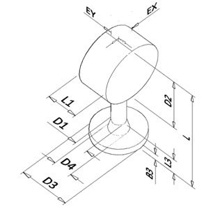

カスタム コンポーネントをラインに追加した後で、プロパティをプロパティ パレットで修正することができます。寸法は、パラメトリック コンポーネントのプロパティ パレットで修正します。
配管スペックに存在しない配管コンポーネントは、カスタム パーツまたはプレースホルダ パーツのいずれかです。カスタム パーツは配管スペックと関係がありません。プレースホルダ パーツは、配管スペックが完全でない場合に追加されます。

アイテムが配管スペックに追加されると、パーツ ジオメトリがカタログから配管スペックにコピーされます。カスタム パーツおよびプレースホルダ パーツは、単純化されたジオメトリで作図されます。
