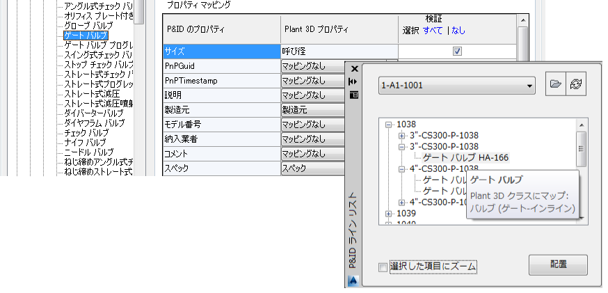

P&ID から Plant 3D のクラスとプロパティへの既定のマッピングをカスタマイズすることができます。P&ID ライン リストにはこれらのマッピングが表示されるので、設計者は最小限のデータを入力するだけで 3D モデルを作成することができます。
一部の Plant 3D プロパティはスペック ベースなので、マッピングで使用できません。P&ID [マッピング]ペインの[3D クラス]にある[プロパティ マッピング]では、スペック ベースのプロパティはアスタリスク(*)でマークされています。これらのプロパティは、確認にのみ使用可能です。
P&ID クラスは、複数の Plant 3D クラスにマップできます。たとえば、既定のマッピング スキームでは、P&ID クラス塔槽類 は、Plant 3D クラスの塔槽類 とタンク(塔槽類) の両方にマップされます。
