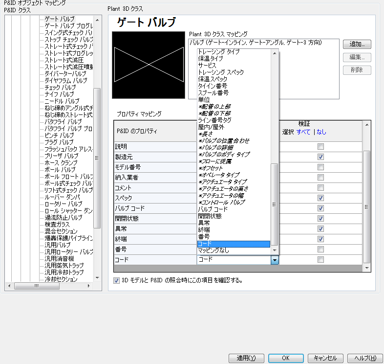

新しい P&ID プロパティ マッピングを作成するには
新しい P&ID プロパティをプロジェクトで追加した場合、そのプロパティを対応する Plant 3D プロパティにマップできます。
  1. [プロジェクト セットアップ]のツリー ビューで、[Plant 3D DWG 設定]を展開します。[P&ID オブジェクト マッピング]をクリックします。
  2. [P&ID オブジェクト マッピング]ペインの[P&ID クラス]で、ツリーを展開し、プロパティを追加した P&ID オブジェクトをクリックします(例: バルブ)。
  3. [Plant 3D クラス]の[プロパティ マッピング]テーブルで、次の操作を行います。
    • [P&ID のプロパティ]列で、追加したプロパティを見つけます(例: 材料)。
    • [Plant 3D プロパティ]列のドロップダウン リストで、対応する 3D プロパティをクリックします(例: 材料)。
