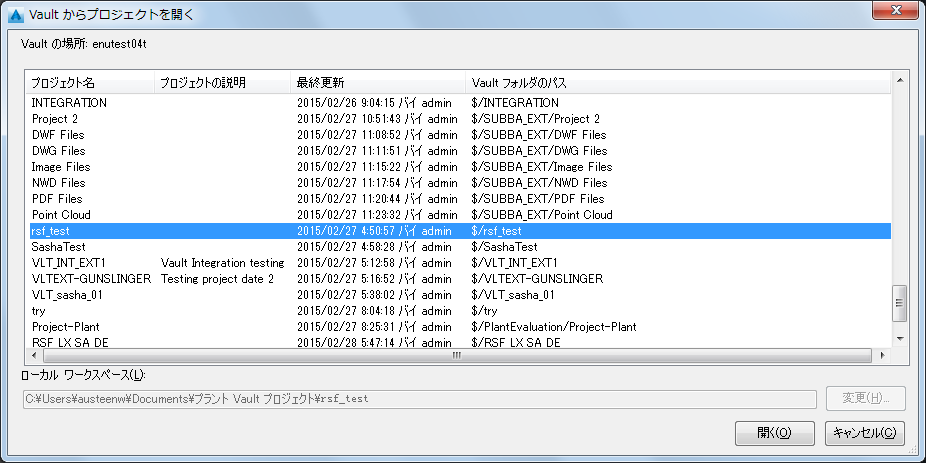

このプロジェクトを初めて開いた場合は、作業フォルダを指定します。作業フォルダは、プロジェクトを初めて開く場合にのみ指定することができます。
 注: 単一のコンピュータからの複数の Vault ログインをサポートするためには、[変更]をクリックして、ローカル ワークスペース フォルダを設定します。たとえば、.¥Documents¥Plant Vault Projects_Admin¥ProjectName を管理者ログイン用に設定し、既定のフォルダを別の Vault ログインに使用することができます。[変更]は、プロジェクトを各 Vault ログインで初めて開いたときに有効となります。
